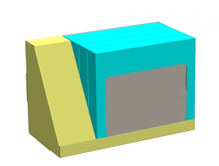

求助!有没有大佬知道这种产品展示架的结构!感谢!

发表于 2022-11-17 12:02:05 | 显示全部楼层
孙平 发表于 2022-11-11 16:15
看下这个行不行
帮你补充一下截图

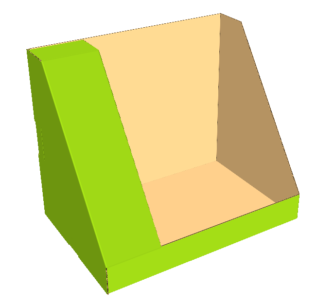

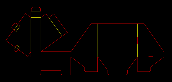

发表于 2022-11-11 16:15:35 | 显示全部楼层
看下这个行不行

发表于 2022-11-11 16:32:04 | 显示全部楼层
看下这个行不行
展开截图看下

发表于 2022-11-12 11:04:38 | 显示全部楼层
登录/注册后可看大图
246
发表于 2022-11-12 11:05:40 | 显示全部楼层
随便画了一个,也不知对不对,希望给楼主提供点思路

发表于 2022-11-20 19:28:04 | 显示全部楼层
看下这个行不行
有结构缩位的文件吗,小姐姐,想望结构方面发展,但是网上资料比较杂。
签到天数: 3
33
74
发表于 2022-11-24 14:55:18 | 显示全部楼层
6699 发表于 2022-11-20 19:28
有结构缩位的文件吗,小姐姐,想望结构方面发展,但是网上资料比较杂。 ...
论坛里好像有裕同的常规盒型资料,我也是自己摸索摸索的,不行就用雅图CAD折叠一下看看哪里有问题。画得多了就有没问题了。
