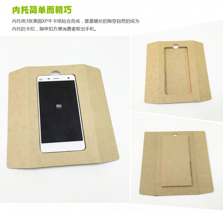

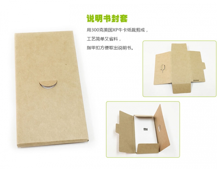

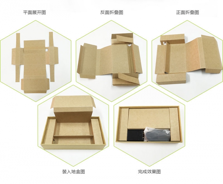

这个结构没什么,图更详细了。放手机的那个凹槽是3张纸粘的,有没有更经济的做法?

手机托是咋粘的呢,想学习一下,可惜没有展开图

类似于这种左边两个部件,这个是华为S-TAG产品包装,你可以看看京东评论区的产品包装就明白了
