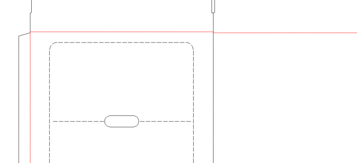

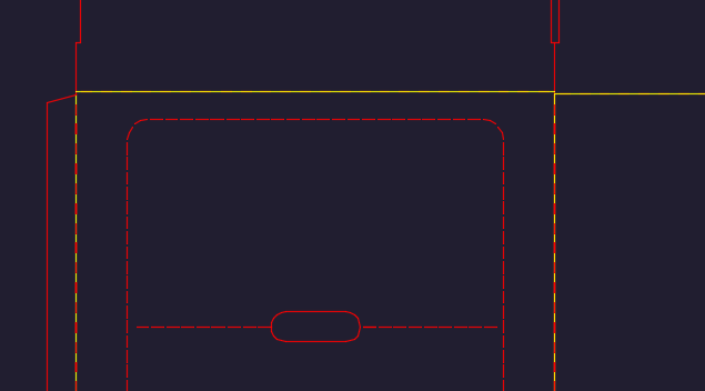

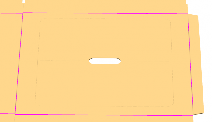

雅图是不是识别不出来齿刀,还是说我方法不对?
cad里面这样的齿刀,到雅图变成3d之后迟到的效果就没了(图片只是参考)

雅图里有专门的齿刀线型,需要专门设定,这种自己画的是不行的。

改成雅图里面的齿刀线应该可以割样出来吧!
