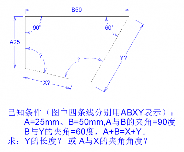

已知条件(图中四条线分别用ABXY表示):A=25mm、B=50mm,A与B的夹角=90度,B与Y的夹角=60度,A+B=X+Y。
求:Y的长度? 或 A与X的夹角角度?

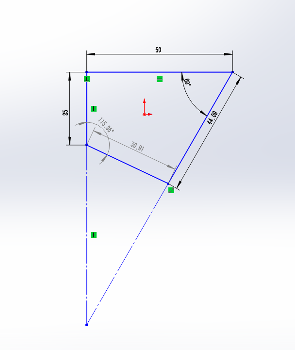

发表于 2022-8-29 16:52:54 | 显示全部楼层

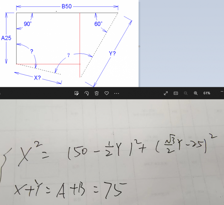

发表于 2022-8-30 17:22:12 | 显示全部楼层
紫少天 发表于 2022-8-30 09:05
就是不会算呀,所以才请教各位大佬
做图片中红色的2条辅助线,就可以看出来X和Y的关系了,然后按照下面的关系式解方程。当然建坐标系是解几何关系最快最省事的办法。
