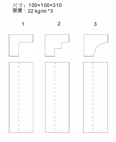

请问大家,规格相同的3种结构珍珠棉,成本哪种最高哪种最低呢,还是说一样

1<2<3,主要是生产成本吧。3生产不是很方便

发表于 2022-8-28 21:59:41 | 显示全部楼层
3也是容易加工的,可以使用开槽机

发表于 2022-8-29 09:06:01 | 显示全部楼层
610110063 发表于 2022-8-28 21:59
3也是容易加工的,可以使用开槽机
不知道开槽机是啥样的,我见的生产还是靠热刀推半自动,尺寸不精准,速度也不快。完全不如两层粘合这种来的快

发表于 2022-8-29 13:35:43 | 显示全部楼层
liuzhanxiandou 发表于 2022-8-29 09:06
不知道开槽机是啥样的,我见的生产还是靠热刀推半自动,尺寸不精准,速度也不快。完全不如两层粘合这种来 ...
您参考一下这个,腾讯视频的链接

发表于 2024-7-15 15:41:18 | 显示全部楼层
3这个开槽深度310可能做不出来  50-60mm的深度切下去都会变形导致成型面有弧形

发表于 2024-7-15 15:42:40 | 显示全部楼层
2肯定比1高,用料多,粘接的话2需要3层,1是2层,这样生产成本也是2比1高
