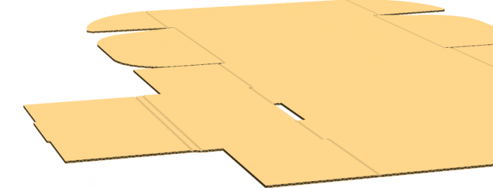

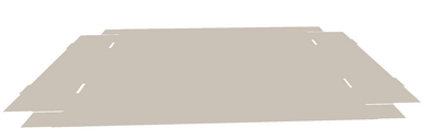

就像这个样子,但是软件里自己做的就是有纸板样子的。
大佬们,是我有什么地方没弄吗?
有瓦楞的
有瓦楞的
灰的

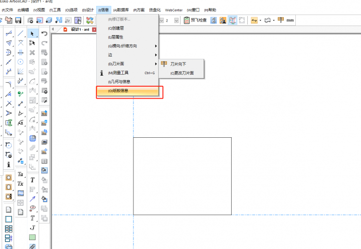

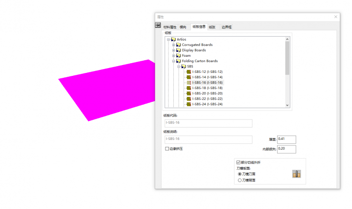

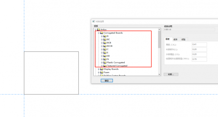

3.png 2.png 1.png 如图,可以在绘制CAD时选择纸张材料,也可以直接在3D界面双击纸板选择

你可以在右键点击属性,选择外部颜色和内部颜色,导出的颜色就是你想要的效果

在3D里边双击打开属性,把纸板改成你要的就可以了
