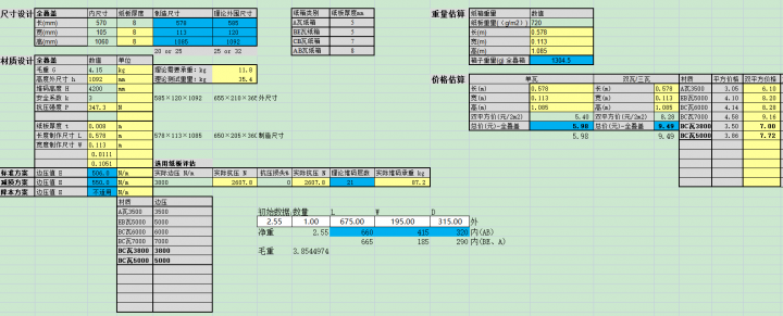

用了10多年,一直在优化的包装工具。工具一:瓦楞纸箱计算工具,有内尺寸、制造尺寸和外尺寸换算模块,材质设计模块(堆码层数设计模块),重量估算模块和成本估算模块。
相应的,对于对口箱和全叠盖,有标准盒型库,放入雅图盒型库修改数据库中的瓦楞厚度以后,直接输入内尺寸,自动得出跟计算工具匹配的“精准的”制造数据和图纸。

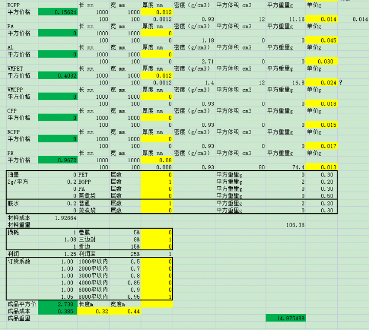

工具二,成本估算工具。胶印纸盒,软包装,发泡,蜂窝纸板这些常用的都有。

 楼主| 发表于 2022-5-27 09:07:35 | 显示全部楼层
FOL的纸板厚度:总厚度不重要,内损4.外增2.5。
RCS的纸板厚度:总厚度不重要,内损4.外增3。(我忘记有没有用了)
补充内容 (2022-7-8 15:02):
查了一下,AB瓦FOL的总厚度用的是8,有用的。RSC的的材质参数已经不用了。
33

发表于 2022-6-8 11:23:28 | 显示全部楼层
RCS的纸板厚度:总厚度不重要,内损4.外增3。(我忘记有没 ...
这两个英文缩写是什么意思?
531
901
4165
 楼主| 发表于 2022-6-9 10:21:50 | 显示全部楼层
孙平 发表于 2022-6-8 11:23
这两个英文缩写是什么意思?
写错了,RSC是普通0201纸箱。 FOL是全叠盖纸箱。
