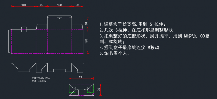

[纸/瓦楞结构] 2分钟速成白盒 截图

补一个图,上次那个截图不行,我再试下行不行。

不错,结构虽简单,这思路很正确!

又学到一招,非常感谢!

底部做的这个思路挺好
