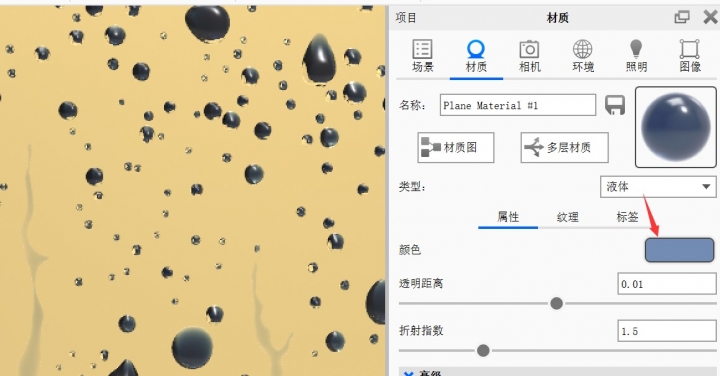

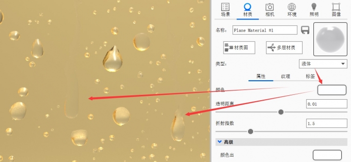

1,PS做水滴图,(贴图解释:黑透白不透,白色是水滴,黑色部分,就是没有水滴的部分,后续会通过透明度,会把产品切割干净。)白色水滴,最好是边缘有灰度的图,这样的水珠有高低。 地面水渍,和产品表面同理。

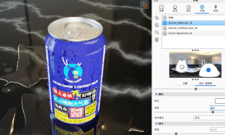

2,KS渲染,根据实际情况,调整各项参数。

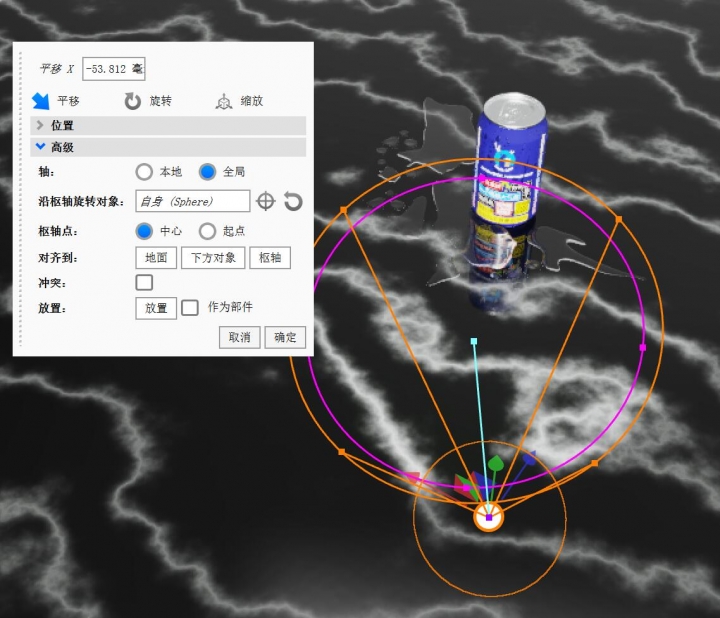

3,渲染之前,用聚光灯,局部光,环境,摄影,曲线,等等,进行最终布光。
