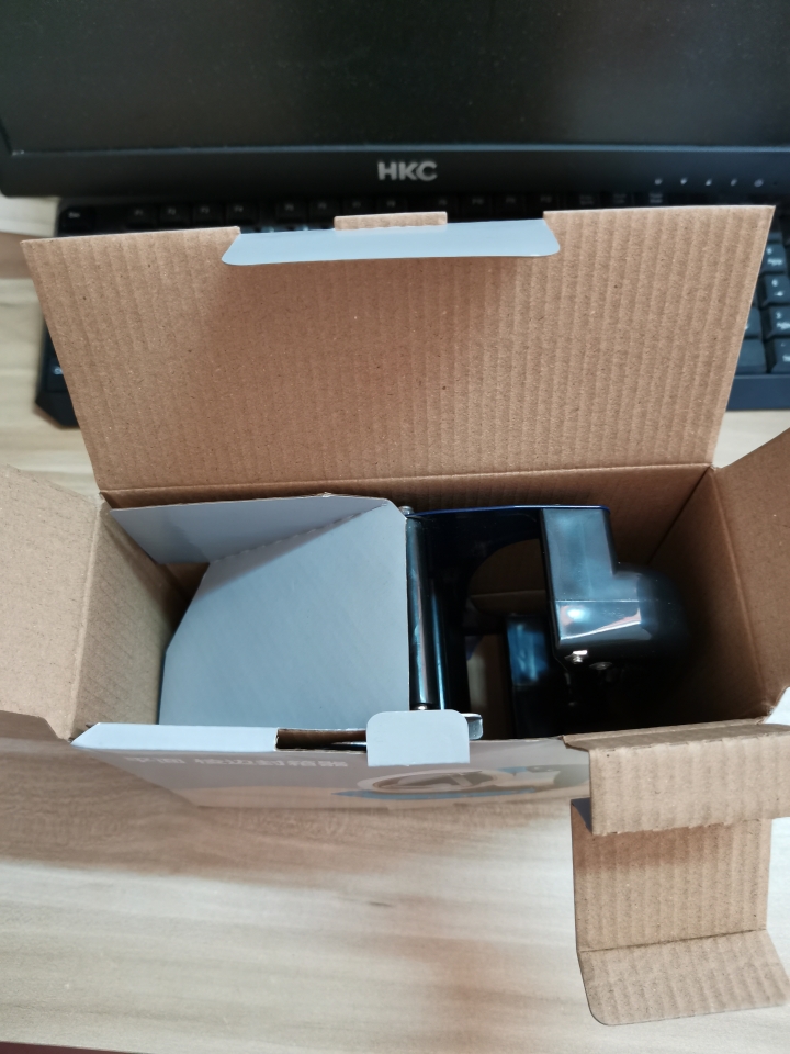

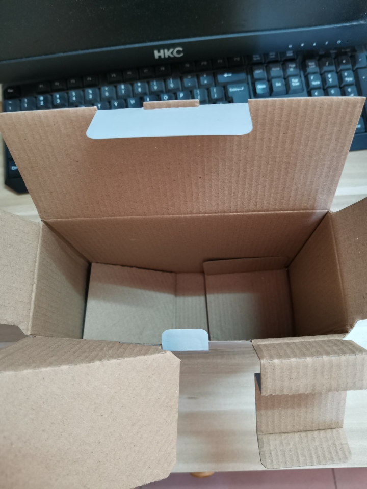

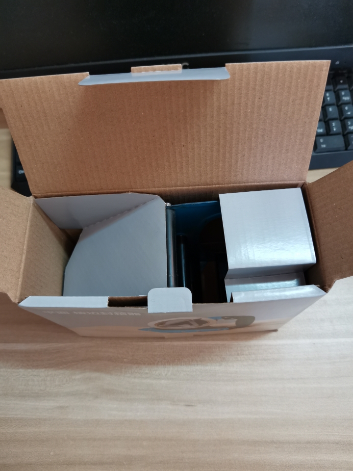

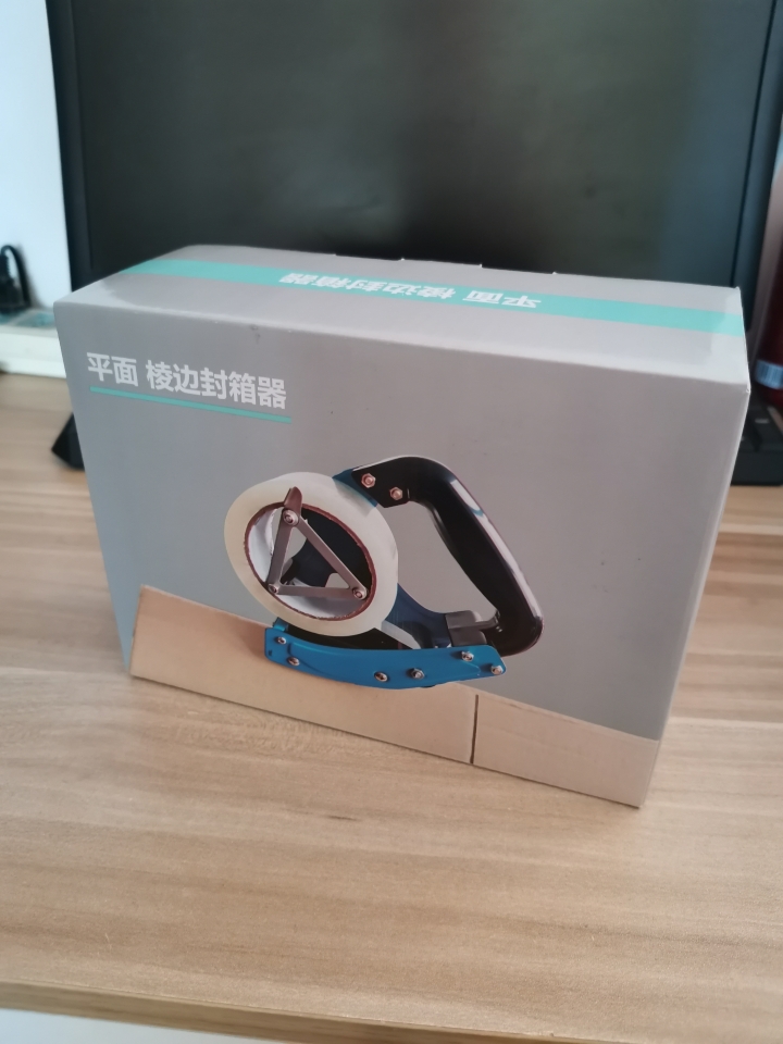

  纸盒内卡一体成型设计,简洁方便包装,节省成本。

一体化成型设计,是比较简洁好看,但是成本不一定节约,对于普通的单插扣底盒来说,这款彩盒的结构用纸量要多得多,而且刀模费用也要多一些,人工方面的成本也不见得会少。

lqz 发表于 2022-4-29 15:12
一体化成型设计,是比较简洁好看,但是成本不一定节约,对于普通的单插扣底盒来说,这款彩盒的结构用纸量要 ...
实话,但是总要改变 万一遇到肯投资的伯乐呢~
