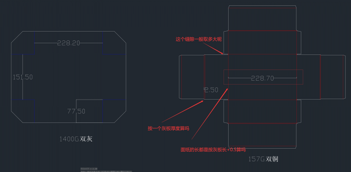

发表于 2022-2-11 00:11:09 | 显示全部楼层 |阅读模式
有偿请教精品盒包装结构(刀线)问题,需要一个老司机在细节方面带带路。附一个常用卡盒盒型DXF刀线,老师傅快来。

 楼主| 发表于 2022-2-11 22:37:48 | 显示全部楼层
yezhuma_cn 发表于 2022-2-11 17:26
你这是拿卡盒换精装礼盒嘛?
需要请教一下前辈灰板开槽的面纸这几个问题: QQ截图20220211223600.png

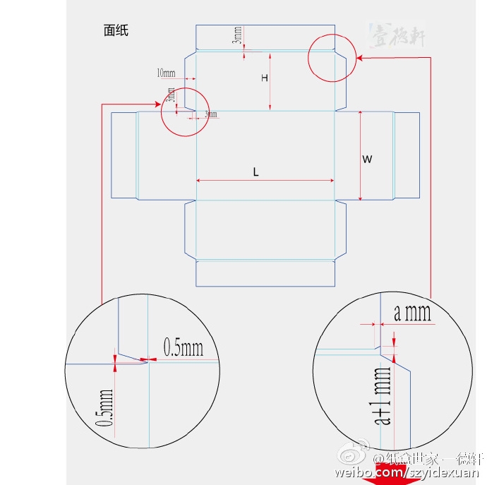

发表于 2022-2-14 13:05:53 | 显示全部楼层
我礼盒做得不多。这张图转的壹德轩的,供你参考。可以去验证一下,好的话,给我一份雅图源文件,哈哈

发表于 2022-2-15 09:59:49 | 显示全部楼层
yezhuma_cn 发表于 2022-2-14 13:05
我礼盒做得不多。这张图转的壹德轩的,供你参考。可以去验证一下,好的话,给我一份雅图源文件,哈哈 ...
对了,这个是他们内部V槽灰板对应的面纸画法。
