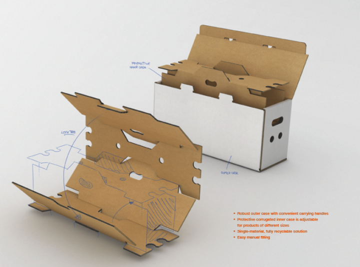

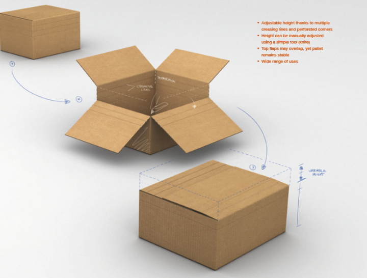

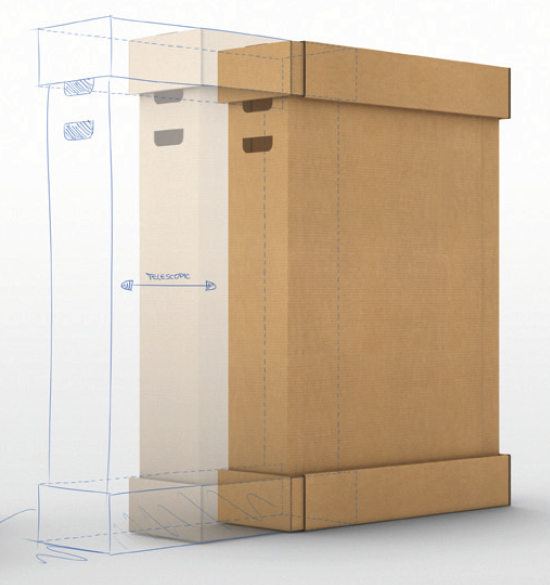

不是新思路,因为是2012年收集的案例。虽然过去了10年,但是,貌似还没有得到比较大的突破。做包装的悲哀在于,简单的包装设计难度太小,但是,真正难的包装又没有很好的解决方案。这三种思路分别是:
1.利用天地盖或者望远镜造型,通过伸缩实现纸箱的一个方向尺寸可变,达到不同尺寸通用的诉求。
2.利用内衬设计,减少包装尺寸,达到不同尺寸通用的诉求。
3.利用高度方向上的多条压线,达到不同尺寸通用的诉求。
