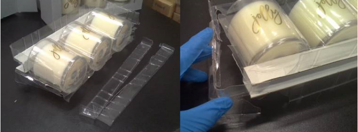

请问有人对透明塑托的低温性能有过研究或者经验吗?按ISTA 3A测试要求,产品在0℃条件下存放处理72小时后,做跌落测试,塑托破损整套产品比较重,一套产品重1.9KG
或者有无推荐的江浙沪厂家能比较好的处理这种问题?

PET材质的,低温处理24小时后跌落,不同厂家改进了不少次总是破损
客户要求去塑,只能用瓦楞纸板结构保护,外部缓冲也不够
