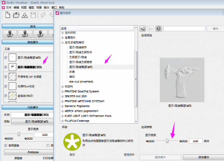

VeryCapture_20211230091737.gif 有没有大神能出个教程在图案上激凸要怎么做,用的是esko deskpack  雅图AI 插件做的   谢谢

deskpack没找到,Visualizer独立软件新建激凸图层,选择雕塑,调整激凸的压力值

AI 特性里面有个,叠印填充。你做击凸+烫金 就能同时显示了。
