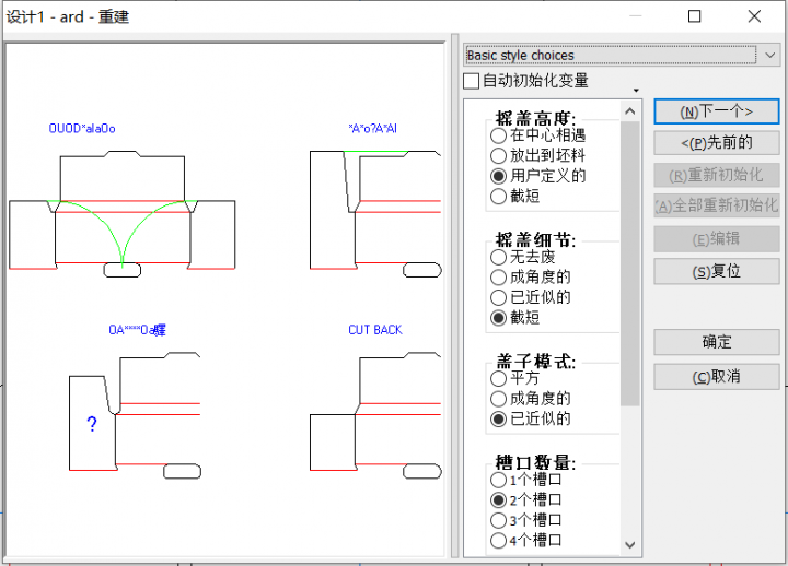

调用雅图原本的盒型库时,发现可以选择部分细节的样式!请问这种效果如何实现,如图:

发表于 2021-12-17 19:53:31 | 显示全部楼层
这个实现起来好像比较麻烦,要把每种图都画一边,作为公司使用,还是固定一个格式方便一点。

yezhuma_cn 发表于 2021-12-17 19:53
这个实现起来好像比较麻烦,要把每种图都画一边,作为公司使用,还是固定一个格式方便一点。 ...
是的,我在雅图说明书里面找到了这个的实现方式(329页),自己照着实现的时候都遇到很多问题,太麻烦了还是生成之后自己改改比较方便

这个要参数化,帮助文件里面有讲,

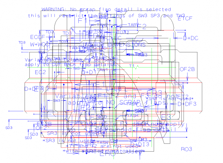

25

yezhuma_cn 发表于 2021-12-24 14:54
我把原文件找出来了,你看看就知道有多少麻烦了。
哈哈哈,这也太恐怖了!我自己实现了一个,通过计算好槽口的位置,再进行复制偏移(槽口的数量,由选择的变量确定)。
