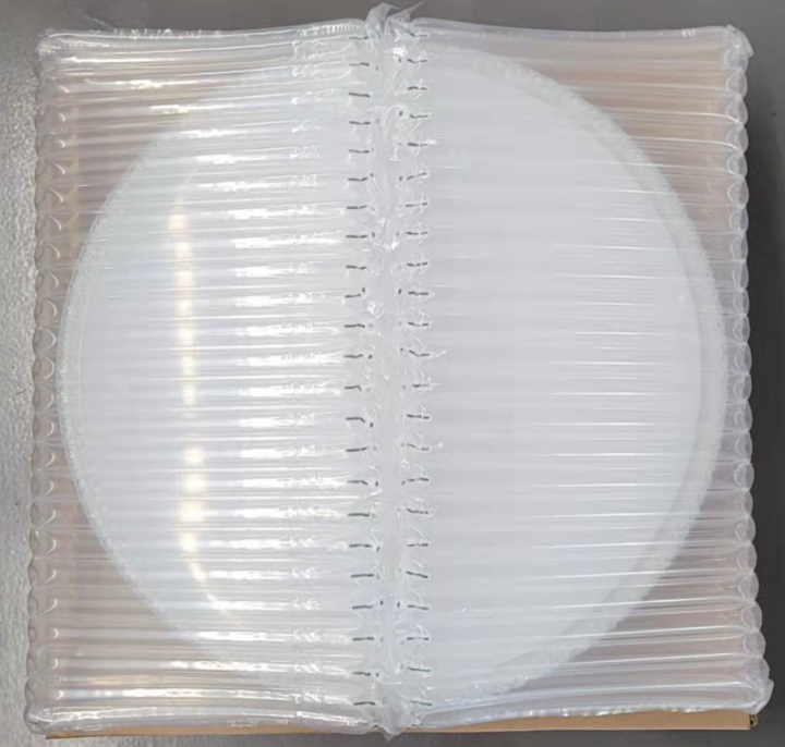

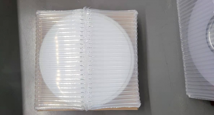

请各位大师赐教,常规的吸顶灯出口美国要过试摔测试有哪些可行的方案?
气柱袋(PE+PA)不可降解,是不可以口美国 ?

发表于 2021-12-14 19:47:16 | 显示全部楼层
气柱如果走海运的话,有漏气的风险哦,慎用。

 楼主| 发表于 2021-12-15 10:23:13 | 显示全部楼层

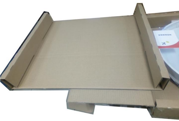

这是我最担心的事。所以我建议做卡纸(如图),可是领导坚持用气柱袋。

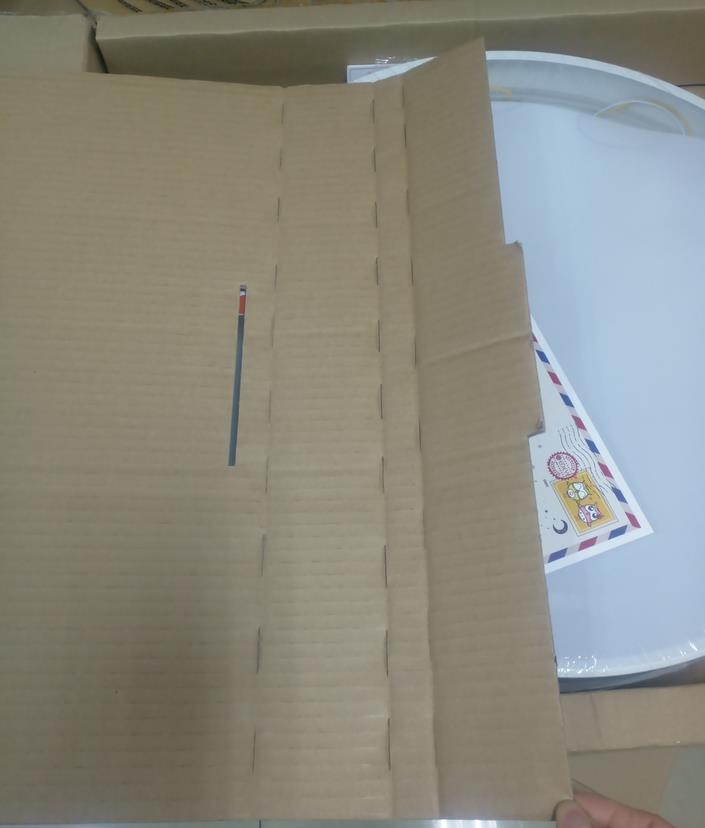

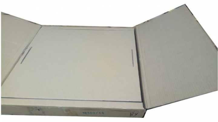

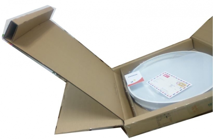

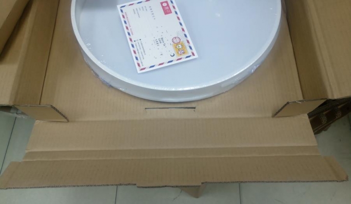

以前看到的一个LED吸顶灯,,

发表于 2021-12-23 16:31:16 | 显示全部楼层
小彭友 发表于 2021-12-16 00:32
以前看到的一个LED吸顶灯,,
10个工厂9个都玩不起你这种包装的成本

发表于 2021-12-23 19:59:39 | 显示全部楼层
china 发表于 2021-12-23 16:31
10个工厂9个都玩不起你这种包装的成本
这是别人的,,

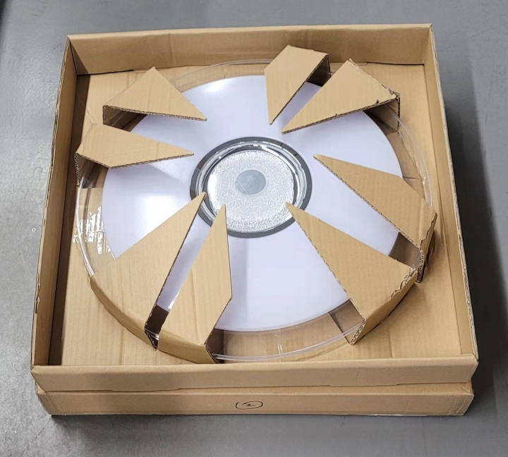

美国客人同意用“鸡蛋壳”包装,正在开模打样中,后续附图上来。谢谢大家的关注
