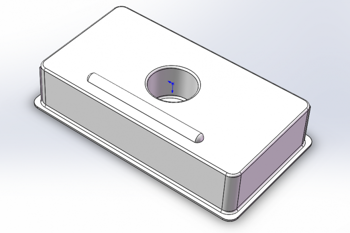

吸塑建模思路:
草图绘制——凸台拉伸(实体外型)——拉伸切除或旋转切除(减料)——加强筋(加造型)——抽壳——倒圆角。
签到天数: 25 天

加强筋(加造型),这里可以处理各种曲面

压凹,曲面切割之类的工具可以
