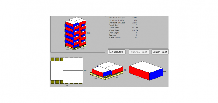

某智能家电产品,要求优化现有纸箱成本。现状如下:
1、  纸箱
       箱型:0216箱型 ,K=A,BC楞,啤箱工艺,单色印刷,内部两侧泡沫缓冲
       尺寸:750*500*255mm
       毛重:10kg
       性能:边压5700N/m,耐破1197Kpa
        配纸:160/120/70/120/160(面纸/里纸为优质牛卡)
2、堆码情况:1.2*1.0m托盘,交错堆码(纸箱有悬空情况,如图1)
      堆码层数:9层
3、物流环境:国内各地多级经销门店销售
        不带卡板运输(公路),但存在多次装卸情况
        仓储时间:3~6个月
初步降本方案:
1、改为0201普通纸箱;

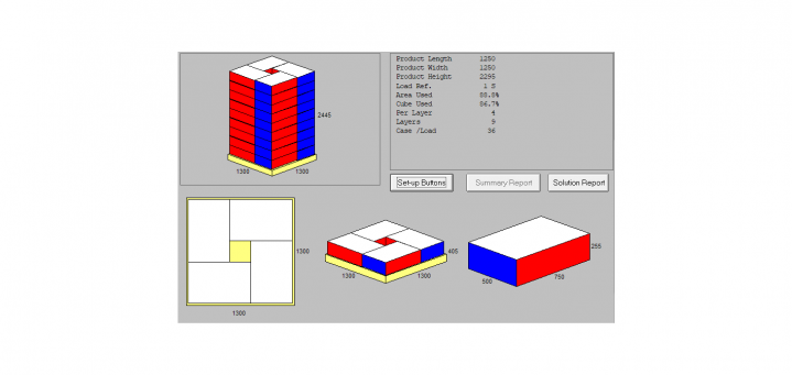

2、现有纸箱堆码为非常规情况,存在产品损坏风险,且纸箱悬空大大降低了抗压强度;故改为1.3*1.3m非常规托盘(堆码情况如图2);
3、依流通环境和泡沫的可支撑性,取安全系数K=3.8,得空箱抗压强度P=2982N,由凯里卡特公式求得边压为3496N/m;
4、选边压为3850N/m,耐破为765Kpa,A=B,BC楞 0201开槽纸箱。配纸:140/90/90/90/110;
进一步优化思路:注意到纸箱尺寸,并非最优省料比例。可参考牛奶箱,采用端面(高宽)开口,可进一步降低纸箱面积;此类纸箱的实际空箱抗压强度需要试验校核为妥当。

发表于 2021-11-19 08:24:34 | 显示全部楼层
这个放9层,会不会低下那个扛不住呐
