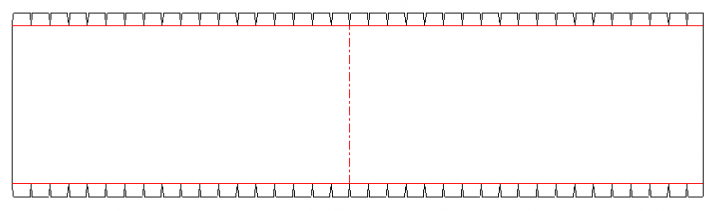

上述图形,垂直方向压线定义为“弯曲”,转换为3D后无法弯曲;
如果去掉水平方向压线,转换3D后可以弯曲
如何能弯曲后再90°折起边上的凸起?

貌似实现不了!

這不能弯LA,沒冇圧线不行...

楼主能把这个文件上传上来大家研究一下才好发言。坛里那么多大神肯定会有一个确切的结果

不要用圧线,改成BEND就可以了

BEND是哪个线,大佬可否具体点哈哈哈
