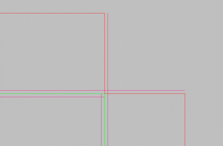

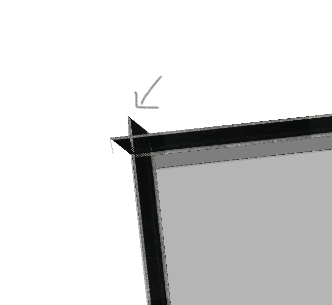

普通板纸盒里面4条线为V槽盒高这条边实际也会一起V出来,请问盒高的边在雅图里面应该选择哪种V线?
我选用45 degree V-notch cut的话中心线往外跑,效果不对
选择工具里的反向顺序,再点错误的线就好了

 楼主| 发表于 2021-7-18 15:58:38 | 显示全部楼层
补上问题图片

 楼主| 发表于 2021-7-19 22:03:27 | 显示全部楼层
感谢兄台无私解惑,按你教的方法是OK的,赞!
