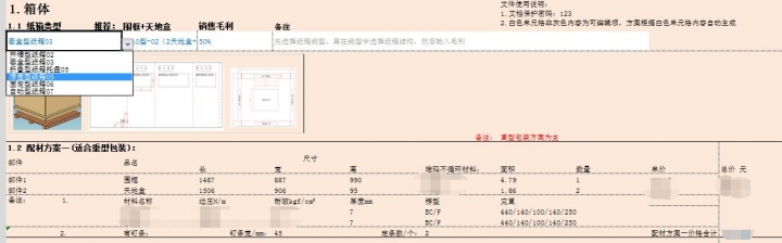

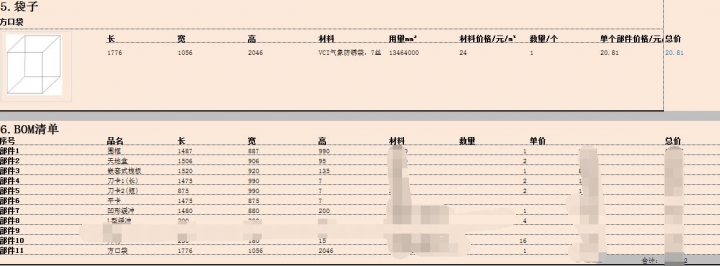

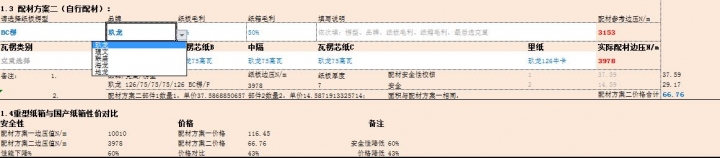

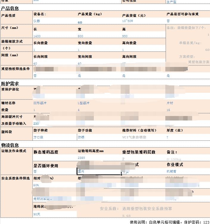

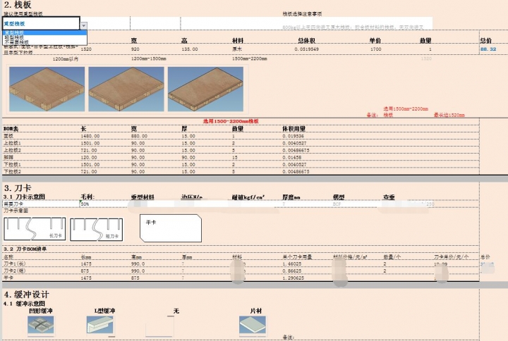

最近用EXCEL做了一款方案设计系统:
1.生成箱型结构(符合国际纸箱箱型标准),;
2.生成尺寸;
3.生成两种材料,一种使用重型纸箱材料,一种使用国产纸材料,并进行安全校核;
4.生成两种材料的价格;
5.进行价格和安全性对比;
6.生成BOM.
系统先录入相关信息,后生成方案。
因涉及公司重要信息,不能上传原文件,但也有很多疑问,发出来在讨论中希望能得到同行们的解惑。
