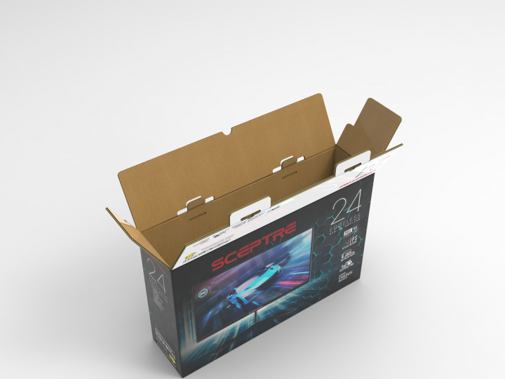

彩箱渲染,请多多指教,一开始纹理搞错方向了,就没改坑纹方向。其他地方看看还有没改善的空间

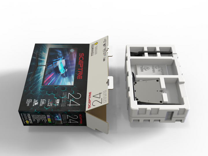

 楼主| 发表于 2021-3-27 13:48:21 | 显示全部楼层
加了个保利龙,保利龙纹理不知道怎么弄 看看有没有小伙伴知道怎么搞的

发表于 2021-3-27 13:55:21 | 显示全部楼层
看左上,内部的牛皮纸表面还加了反射?不合适吧
签到天数: 3
73
243
982
 楼主| 发表于 2021-3-27 15:10:23 | 显示全部楼层
嗯 那个没调好
签到天数: 1185
170
223
包装小白
8396
发表于 2021-3-30 08:49:03 | 显示全部楼层
还有你的芯纸的纹路里纸的纹路是对不上的,
按常规纹路应该是芯纸纹路错了
