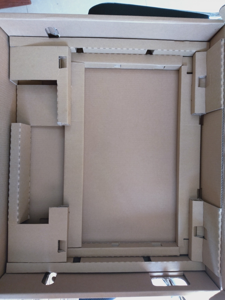

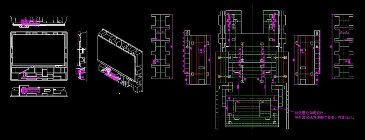

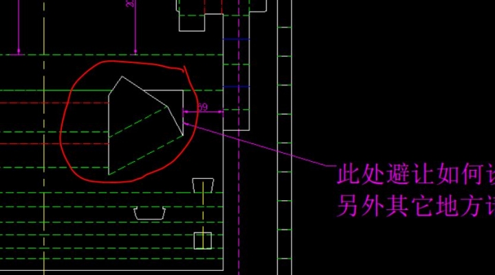

这是按附件打样后的产品,左边避让处不知道如何设计。外箱外径、内衬外径尺寸已OK。左右两边的手提孔里面的内衬可以避让 。附件有展开图。请大佬优化下。谢谢!! IMG20210217162840.jpg 2.jpg

把这里改成支架的斜面不就好了?随便画了下,看行不行。另外你原图这里的刀线肯定有问题,这里能折出现在你照片的效果?还有搞不懂为什么支架放下面怎么不放背面?其实把支架放显示器背面的纸托上就好了,支架头多出来的部分可以在纸托上开个孔,这样宽度方向可以节省很多尺寸,装柜大大增加。

这里的结构是有点不对,后面我改了。支架也改成平放了。这段时间正在做这款。等测试合格了,在发上来让大家看看。

唉,测试没有过,显示器边框有裂开1CM的缝。摔了3次,都是一个地方裂。纸折基本上没有怎么变形。估计是纸折强度太硬了。还得在改哦。
