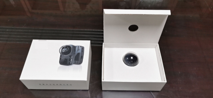

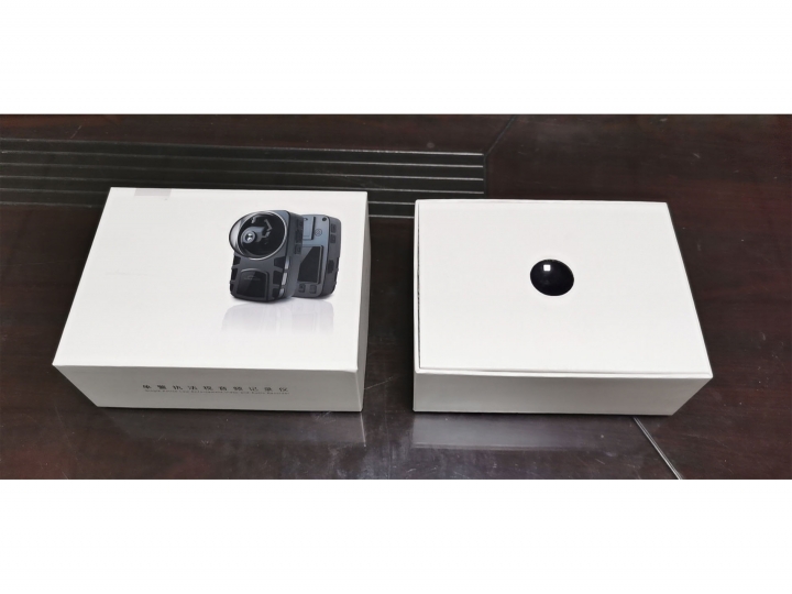

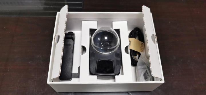

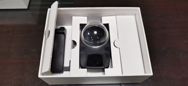

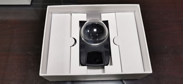

包装方式:天地盖外盒+E瓦内托(外盒可以根据成本选择瓦楞飞机盒或者天地盖精品盒,天地盖图纸简单,图档就不再赘述)
设计思路:保护安全,外观简洁,开箱感好,拆取方便

内托是一体?几层瓦楞纸板?
签到天数: 358 天
151
917
2880
 楼主| 发表于 2021-10-28 13:34:44 | 显示全部楼层
Zoe12 发表于 2021-10-27 22:34
内托是一体?几层瓦楞纸板?
3层,F楞瓦楞纸板
