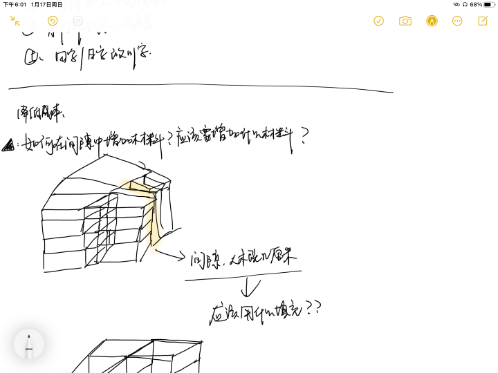

新人求问
对于大型仪器的出口包装 如果在保证托盘最大的利用空间的基础上,在货物的四周会有一些间隙的产生。这个部分用什么缓冲材料比较的合适呀~

啊但是还有其他的方案嘛~或者这个充气袋的充气标准应该以什么为参考呀

是那种比较重的仪器,间隙差不多6cm左右~因为得装在集装箱内,瓦楞纸可以承受不~对啦还想问问大大,这样子哪种成本高啊~
