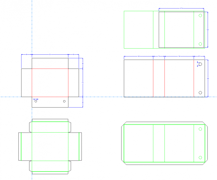

1200克灰板+157克双铜,V槽书型盒。
软件版本:16
模版以内盒外尺寸为准,生成相对应的面纸、皮壳、裱纸这些。
请大伙多指点
