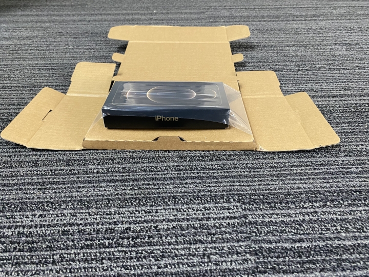

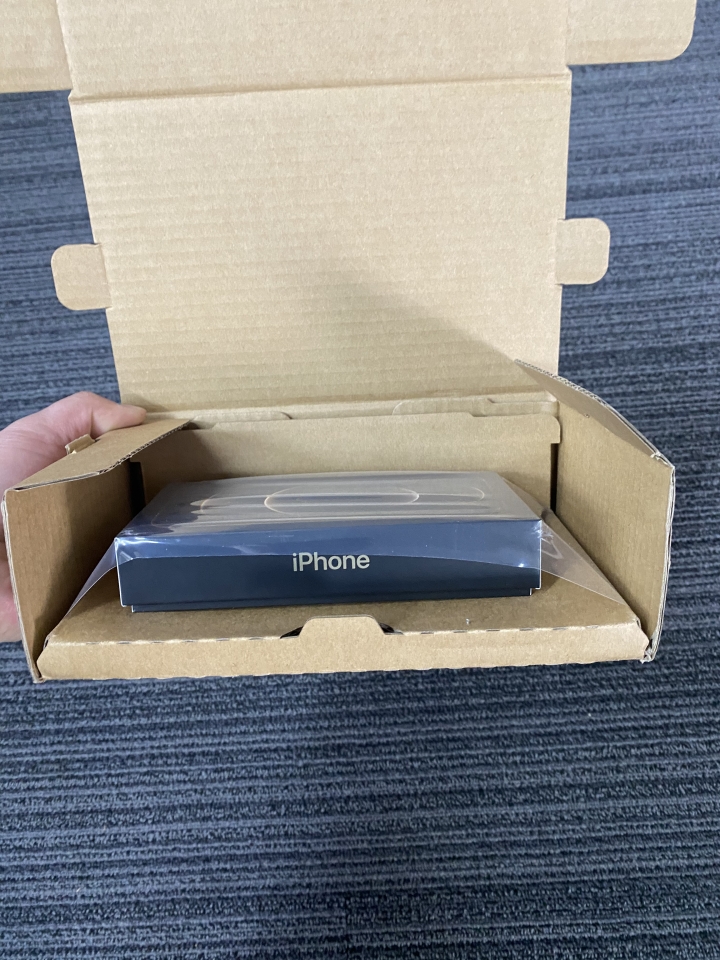

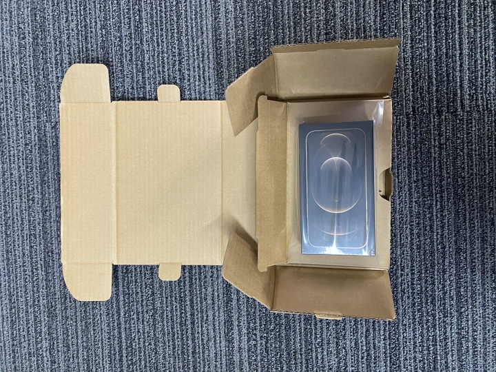

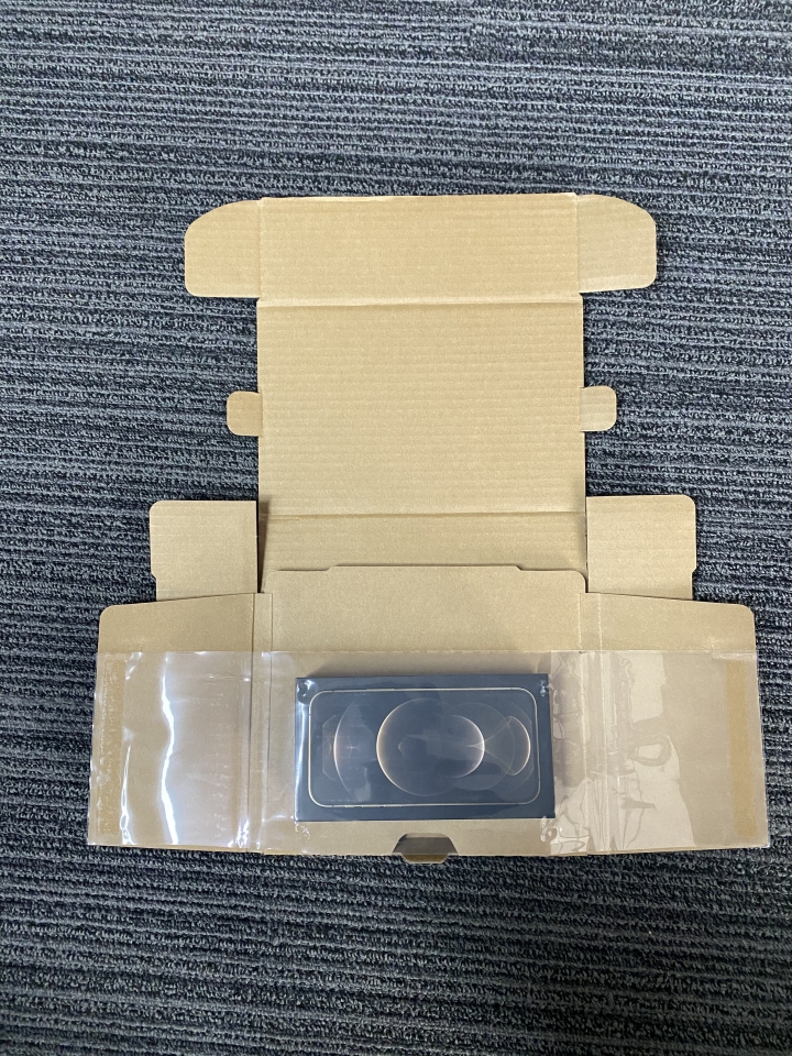

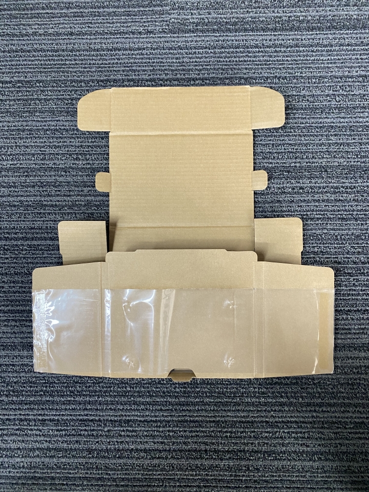

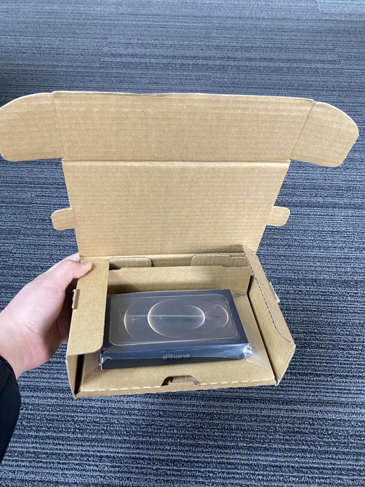

最近看到一款手机的快递包装,个人觉得很不错, 分享给大家借鉴一下.

还行,这种结构成本比较高

苹果的,他们IPAD返修的也是这样的,一张纸加膜,可惜我那同事没给我拍照就带回家了

盒子的设计还是有亮点的。

正反折那个点不错

改个内托,可能会更好,不过是一个新颖的形式吧

这种包装方式,2018年就有了,是应用于红酒包装的,估计是借鉴的。

悬空紧固包装

悬空紧固包装,主要看膜

airpods 的单间箱包装就有了
