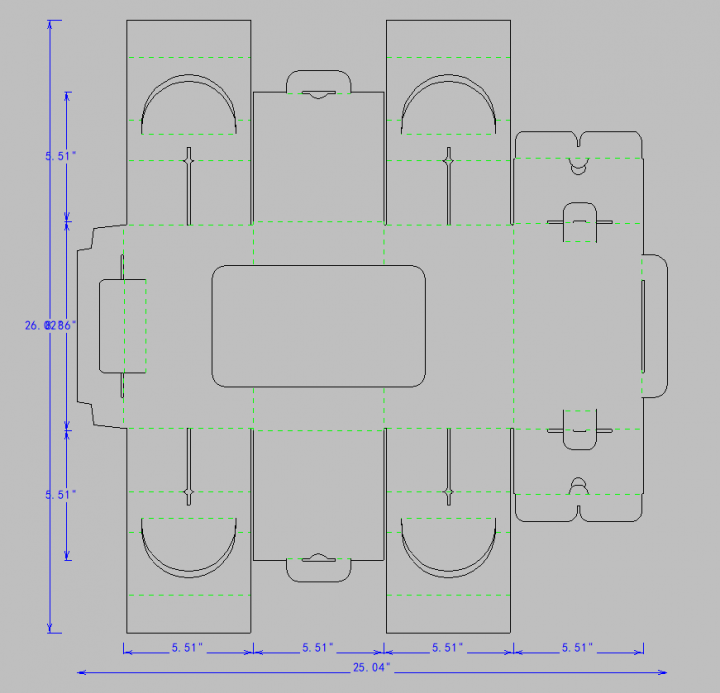

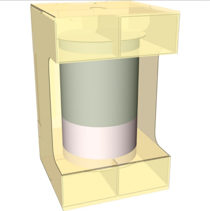

跟大家分享一款连内卡一起折叠成型的灯盒型,缓冲巧妙,带有展示,一体成型。换点银子,谢谢

有点复杂,现在谈到用纸卡,工厂都会觉得流水线工人折叠复杂

结构精妙!不知道通过测试没?

测试没有问题。

结构确实不错,烧脑,就是不知道流水线工人对这个的意见

两边的耳朵是提前粘起来的,组装是跟普通盒子一样的

涨见识了,就是稍微复杂了点

还真的很少见到月牙形的刀模,长见识了。这模具,闻所未闻。
