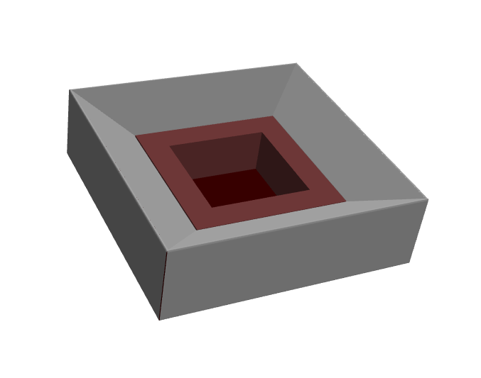

发表于 2020-12-24 16:39:55 | 显示全部楼层
楼主 你看下这个是不是你想要的效果,上层是卡纸结构(附件有ARD和PDF两种格式大至的刀线图)
包装迷解答.pdf (50 KB, 下载次数: 18)
包装迷解答.ARD (23 KB, 下载次数: 10)

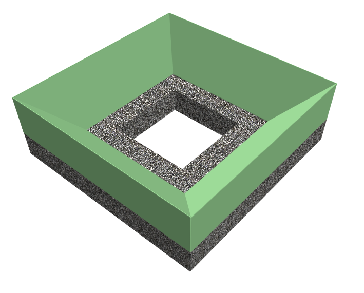

发表于 2021-1-2 14:00:12 | 显示全部楼层
随便用个尺寸画了下,看看是不是你想要的。
设计2.ARD
41 KB, 下载次数: 3

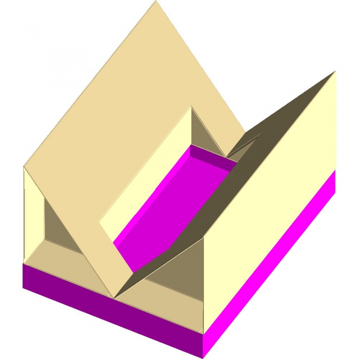

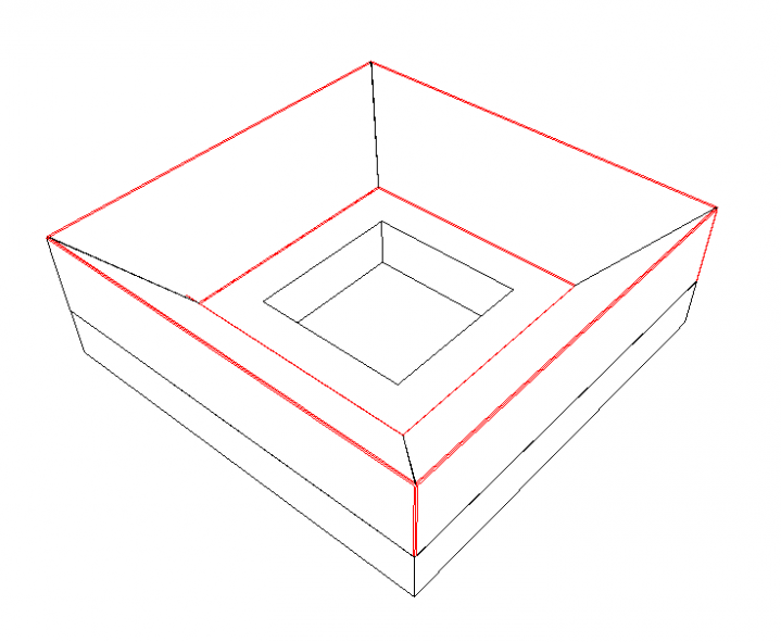

发表于 2021-1-4 10:41:20 | 显示全部楼层
是这种效果吗?
3D图
3D图
内衬盒 eva.ARD
45 KB, 下载次数: 6
售价: 10 共享银  [记录]  [购买]
四边斜面

 楼主| 发表于 2021-1-18 10:20:03 | 显示全部楼层
xia8604 发表于 2021-1-4 10:41
是这种效果吗?
效果是的但是,EVA和纸边沿的缝隙怎么控制!

发表于 2021-1-19 09:22:42 | 显示全部楼层
既然是植绒的EVA(有弹性的),尺寸调整合适,不至于EVA和纸边缝隙的问题(可以达到接受的范围)
