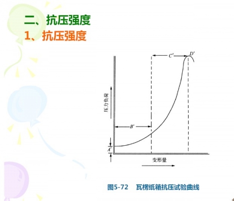

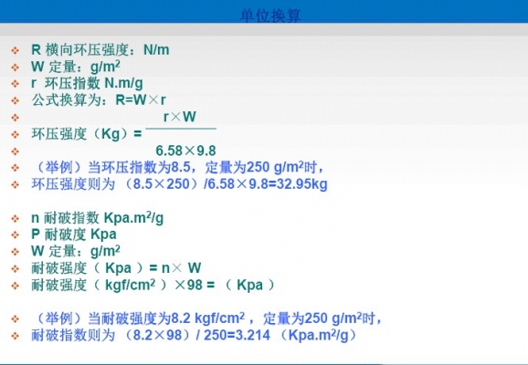

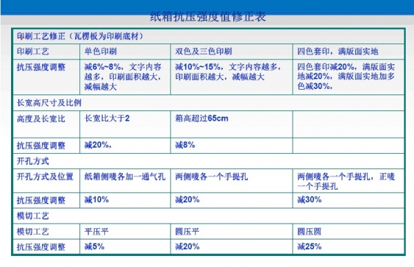

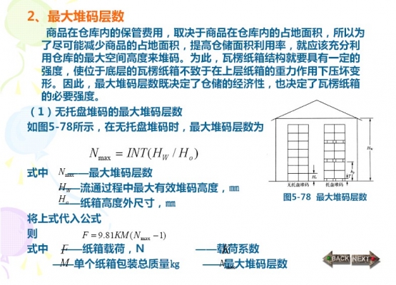

2014-05-22_161806.jpg 2014-05-22_161740.jpg 2014-05-22_161848.jpg 2014-05-22_161918.jpg
