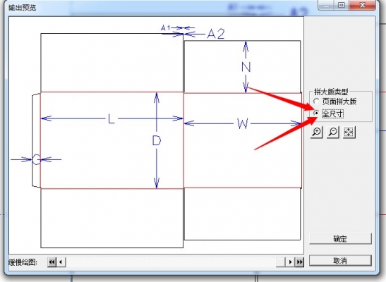

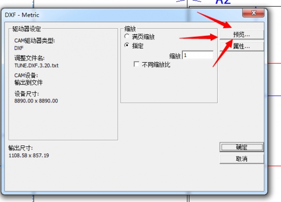

发表于 2014-5-19 09:24:44 | 显示全部楼层
你做的时候是什么尺寸   输出的时候要选择什么尺寸   英寸选英寸   毫米选毫米
跟着看图
最后确定保存
