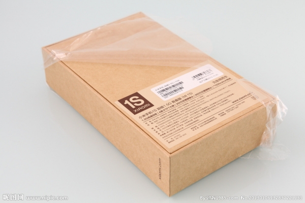

包括很多包装表面那层膜,手机盒等,这种工艺贵不贵。

额 是不是叫热收缩膜。。

手机盒上的一般是用热收缩膜制成的袋子,热封口后过加热炉加热,膜受热进行收缩包裹。
烟盒上的没接触过,但感觉跟手机盒上的是不一样的工艺。

热缩膜袋子,上面有很多小气孔,盒子放进袋子里---封口裁切--四角也热裁切(此时袋子成盒型)---过加热炉---出来就是紧紧包在盒子上了,
要用到2种机器

一般普通包装是先入收缩膜,在用封口机封口,最后过红外线的加热炉。

手机盒是收缩膜热收缩的,烟盒不了解,完全没见识过怎么做得!
