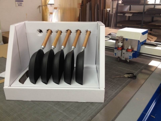

刚刚完成...
希望各路大神给点意见 ,哪里做的不好的大声说出来。

发表于 2014-5-16 10:18:39 | 显示全部楼层
印魔 发表于 2014-5-15 13:53
谢谢意见....客人的要求了放法和外盒尺寸还有锅的数量,只想到这样放了,中国的设计还是注重在商业性上
那样竖放的优势在哪呢?为啥会选择竖放呢?
如果只是客人要求的话,应该有考虑的理由吧?
题外话:
个人觉得吧,最后方案可以尽量满足客人要求,但如果有更好的方案的话是可以进行推荐引导的。
另外,尽量把一些限制及要求放在方案前面说明呢,不然讨论容易发散了 :lol:lol

发表于 2014-5-15 10:46:52 | 显示全部楼层
好的就不多说了。
个人没做过展示盒,但觉得是否平底锅横着放比较好点?就是柄朝右放,感觉这样方便拿点;
另外,总觉得平底锅面垂直于水平面不大好,如果稍微做一定倾斜角呢? 可以根据展示的高度及远近大致定个仰角。
以上,仅供参考,希望讨论更激烈点啊  :lol:lol

 楼主| 发表于 2014-5-15 13:53:19 | 显示全部楼层
strayll 发表于 2014-5-15 10:46
好的就不多说了。
个人没做过展示盒,但觉得是否平底锅横着放比较好点?就是柄朝右放,感觉这样方便拿点; ...

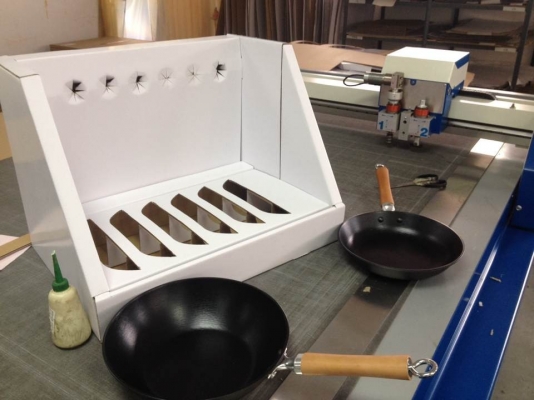

发表于 2014-5-14 19:53:48 | 显示全部楼层
赞一个,给个不算建议的建议:印刷后整体展览美观,是否可以在两片结合的地方做个内折,避免瓦楞纸板变形后露出瓦楞影响整体美观,见图片处

 楼主| 发表于 2014-5-14 21:13:34 | 显示全部楼层
baobaomao 发表于 2014-5-14 19:53
赞一个,给个不算建议的建议:印刷后整体展览美观,是否可以在两片结合的地方做个内折,避免瓦楞纸板变形后 ...
万分感激  我还在想这里应该怎样好看点,这是初成型,还需要修改!
