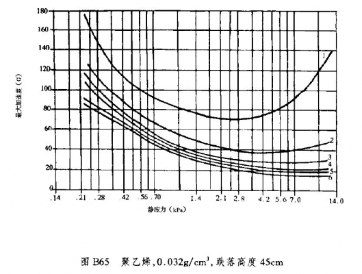

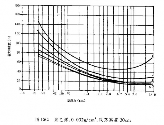

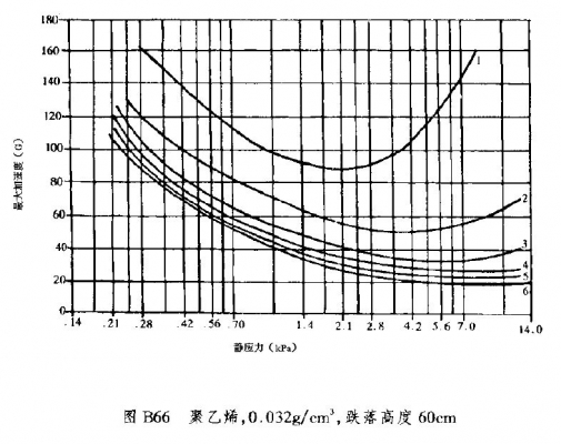

 楼主| 发表于 2014-5-14 18:13:52 | 显示全部楼层
我们常用的是30左右的,特提供一些“最大加速度——静应力曲线”共各位设计时参考
最大加速度——静应力曲线01
最大加速度——静应力曲线01
最大加速度——静应力曲线02
最大加速度——静应力曲线02
最大加速度——静应力曲线03
最大加速度——静应力曲线03
参与人数 1迷币 +1 收起 理由
苹果小勺 + 1 前方高能,大神出没~
