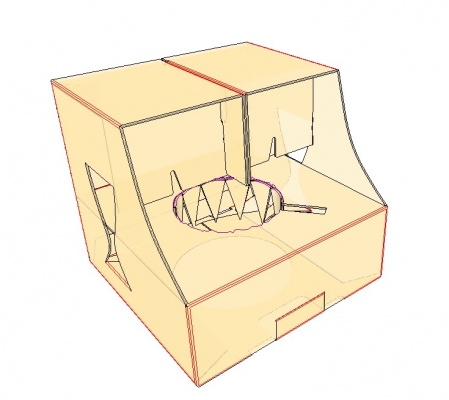

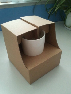

为客户设计的一体成型半展示盒。
欣悦套装3(打样后修改).A3D
80 KB, 下载次数: 170, 下载积分: 迷币 -2
茶杯、碟子套装纸盒

看楼主设计中,两个侧壁开口部分向内折,是否是起到分隔的作用?量产时看照片,好像去掉了?另外,开莲花口的那层,角上的那个豁口,是向下折的设计,是为了方便打开吧,为啥不干脆开个豁口,去掉向下折的部分。
楼主的设计真不错,特别是杯口固定的方式,很好。赞。。。。

但如果是我来买这个东西的话,我总想看下这个杯子底部是啥样的,如果杯口倾斜朝外放呢?
是的,很具有营销策略的展示包装~~

大货已经量产。
