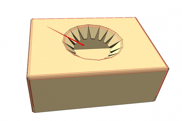

[纸/瓦楞结构] 做个家用电火锅的缓冲结构包装,材料用瓦楞纸板,希望哪位大神可以提供点建议啊,谢...

packer 发表于 2014-5-8 16:37
只想到这个了,献丑了
你们觉得怎么样?我觉得好浪费,但没其他思路了
发表于 2014-5-9 10:03:13 | 显示全部楼层
packer 发表于 2014-5-8 16:28
这个瓦楞纸板折起来有困难吧?谢谢提醒啊
随手画的,有点丑,仅提供思路!
底部固定结构
底部固定结构

 楼主| 发表于 2014-5-9 11:46:07 | 显示全部楼层
杭城路人 发表于 2014-5-9 10:03
随手画的,有点丑,仅提供思路!
感谢分享啊:handshake

发表于 2014-5-13 22:10:31 | 显示全部楼层
发个不一样的思路,四周围的缓冲尺寸根据锅的手把决定,下部悬空,附件直接放在缓冲四周的空隙
