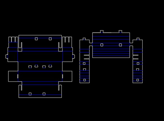

发表于 2021-3-2 14:46:08 | 显示全部楼层
雷厉风行 发表于 2021-2-22 12:21
随便画的,成型有点反人类。
左边是外箱,右边是纸折。
笔记本缓冲2.dwg
117.33 KB, 下载次数: 24, 下载积分: 迷币 -2

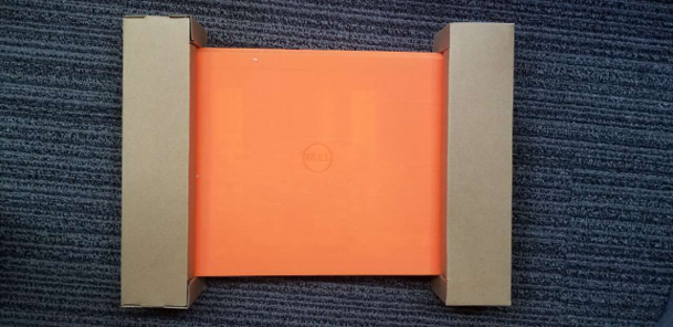

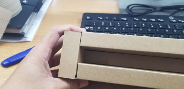

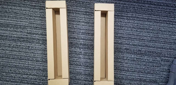

发表于 2021-2-22 12:21:50 | 显示全部楼层
随便画的,成型有点反人类。

发表于 2021-2-22 14:10:20 | 显示全部楼层
随便画的,成型有点反人类。
右边那块是干嘛的?

发表于 2021-2-22 16:51:55 | 显示全部楼层
随便画的,成型有点反人类。
能不能提供CAD图档?你可以设置收银子

发表于 2021-2-27 21:43:37 | 显示全部楼层
随便画的,成型有点反人类。
大神,能说下这个结构的具体画法吗?1、是测量了产品尺寸后,直接通过计算尺寸来画展开图吗?还是先把三视图画出来,在画展开图。在画的过程中,如何保证每个尺寸之间的配合准确呢?

发表于 2021-3-2 14:47:46 | 显示全部楼层
yezhuma_cn 发表于 2021-2-22 14:10
右边那块是干嘛的?
右边的是夹在中间的缓冲

发表于 2021-3-3 08:00:53 | 显示全部楼层
雷厉风行 发表于 2021-3-2 14:47
右边的是夹在中间的缓冲
否则,中间底部就只有一层纸是吧?设计这种缓冲,四周的缓冲比较好办,就中间底部的缓冲有点头疼。
