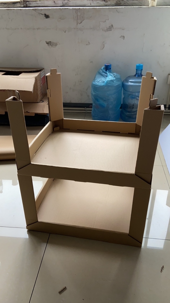

[纸/瓦楞结构] 立柱式展架的抗压强度怎么计算?有公式吗!如图

这个没有什么公式吧!

 楼主| 发表于 2020-12-9 15:31:46 | 显示全部楼层
Packme 发表于 2020-12-9 13:27
这个没有什么公式吧!
那怎么看,到底能装多重的东西哦!全凭经验和实验吗?

发表于 2020-12-10 09:46:28 | 显示全部楼层
你知道你所设计的展示架要放东西的的重量,测试时大过它几KG不就行了?你这结构如怕承重不好,建议PDQ底部再加张交叉纹的平板。

 楼主| 发表于 2020-12-10 15:28:28 | 显示全部楼层
yj98100 发表于 2020-12-10 09:46
你知道你所设计的展示架要放东西的的重量,测试时大过它几KG不就行了?你这结构如怕承重不好,建议PDQ底 ...
“交叉纹的平板”,是指瓦楞丝路跟底部垂直的瓦楞片吗
