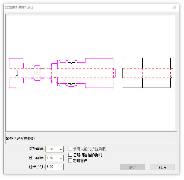

谁能帮我看看这个文件,为什么转3D显示某些切线没有轮廓呢?谢谢!!!

某些线型没改成切割线引起的

 楼主| 发表于 2020-9-28 11:58:11 | 显示全部楼层
sheenblue 发表于 2020-9-28 11:53
某些线型没改成切割线引起的
谢谢
