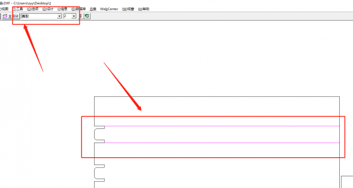

微信图片_20200919104058.png 如图,这种撕裂动画怎么做的啊,求教。。。。
下面我已经设置线形了但还是撕不开,不知道怎么回事

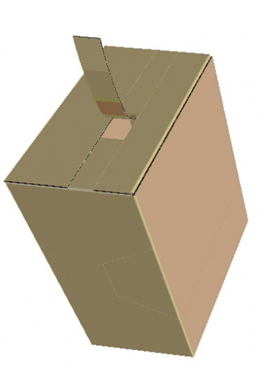

1.制作撕裂线(一般用zipper 线性)2.选中zipper线,右键-属性-三维,选择撕裂
3.转到3d模式,制作撕开动画,再选中要撕裂的地方!

方法测试OK!感谢
