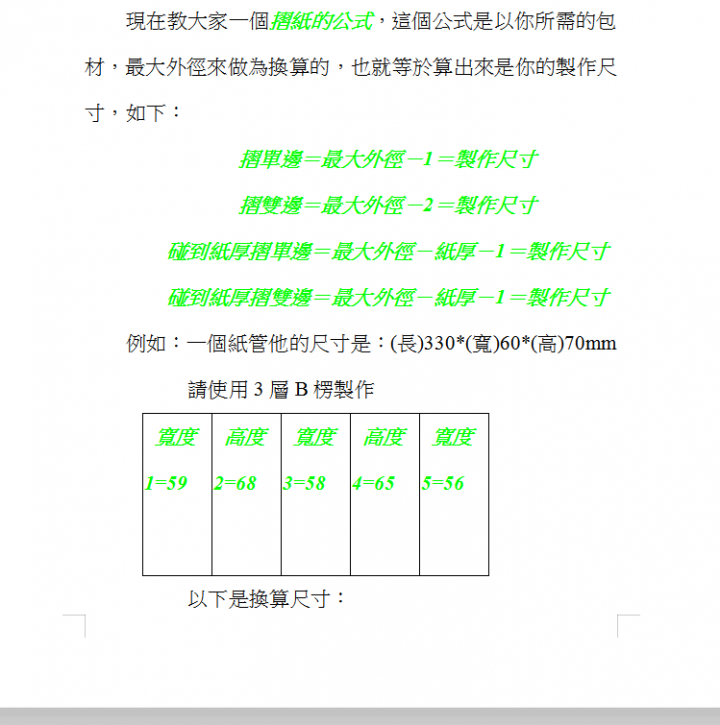

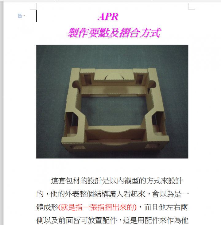

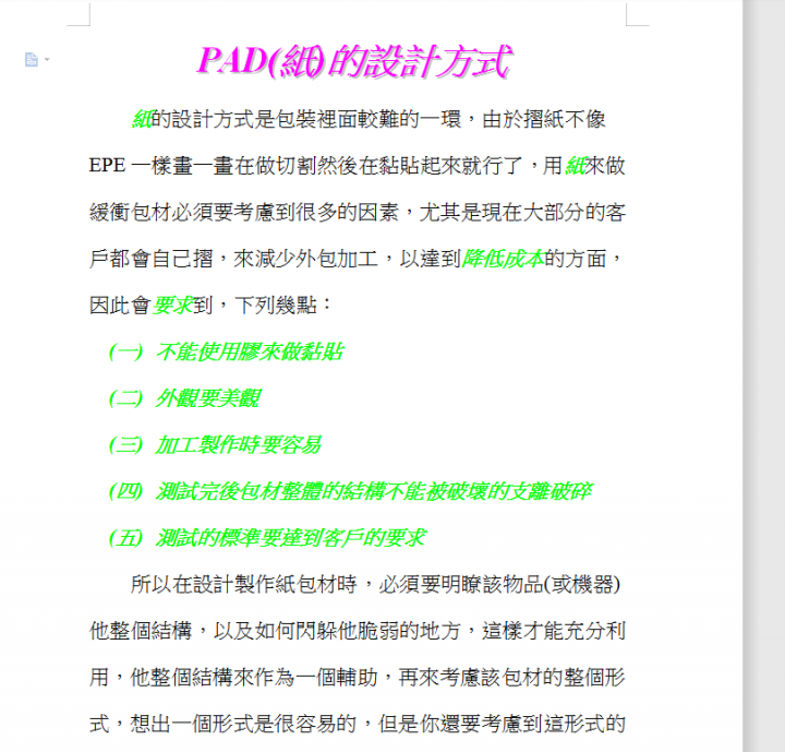

笔记本内托折叠SOP及设计理论,仅供学习!
APR.doc
11.59 MB, 下载次数: 341, 下载积分: 迷币 -2
PAD(紙)的設計方式.doc
34.5 KB, 下载次数: 87, 下载积分: 迷币 -2
