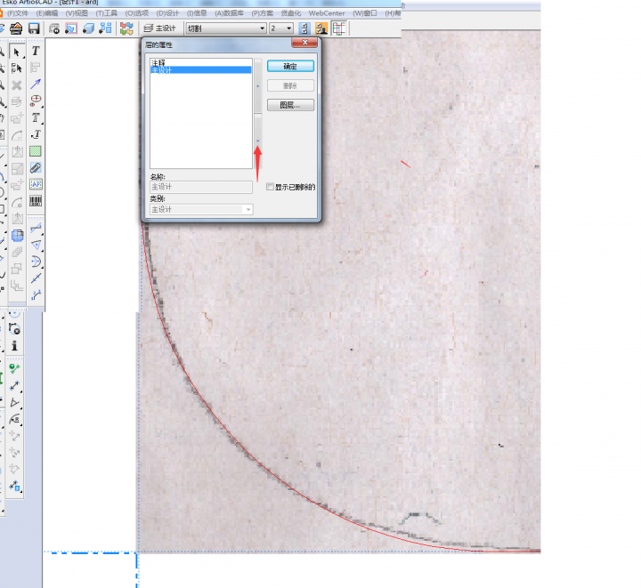

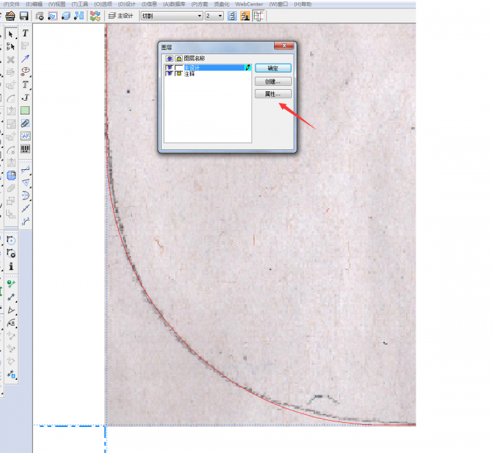

导入PDF扫描稿,然后重绘刀线。
如图扫描稿在尺寸图层,但是它挡住了重绘的刀线图层。怎么把刀线图层移到扫描稿上面

我点看图层属性,好像移动不动,属性移动成功,但是图层并没有移动!不知道咋回事

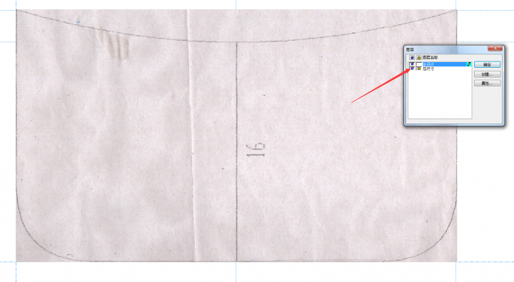

 楼主| 发表于 2020-11-19 15:06:49 | 显示全部楼层
问题解决了
一、新建图层把扫描稿移动到新图层。
二、点击图层属性-更改图层顺序。
