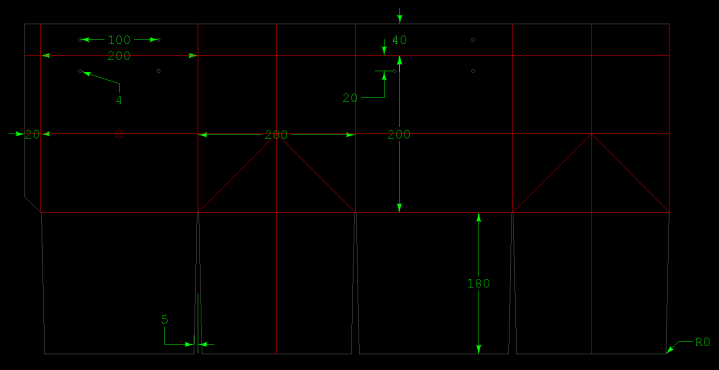

本人刚接触刀模,请教一下各位大神,一个手袋的长和宽长度都一样,底部折线是如何处理的!

发表于 2020-8-11 09:01:35 | 显示全部楼层
可以考虑胶粘(如下图),或者扣底
