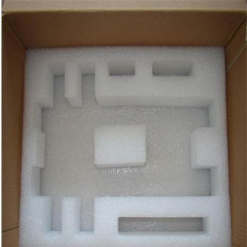

1.珍珠棉常用方式用胶水和纸板或珍珠棉粘接,完成结构设计。
2.可以使用机械手/吸盘设备将珍珠棉抓取到加热块上,将珍珠棉底部加热熔融,在放置在另外一块珍珠棉上,完成半自动话粘贴。
3.使用刀模将粘接好的产品进行1份为4或8或16.

才看到,很好的信息。EPE和纸板的粘合只能用胶水吗?

EPE粘接成托后,环境测试NG, 会开胶,要办法解决吗?测试条件: 60度,95%湿度 96H

不用胶,换电烫的
