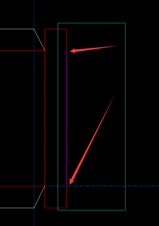

请问大家,有没有办法把这个三根线连在一起,我这边切割的时候就不用停一下了。

第一种,不能重新画一条吗?
第二种,用修剪工具里的连接,先把中间那个删除,再连接的

我想有个线连接,就是一条。在请问一下有没有减少节点功能的。再切割的时候路径最优

用这个工具可以

这个只能点选两条线段,要是能全图全选后直接合并就好了

制作一个0副度的出血,,然后更改颜色,或者,用手动延伸,延伸距离0

兄弟,有空上个视频看下,这个说法有些硬
