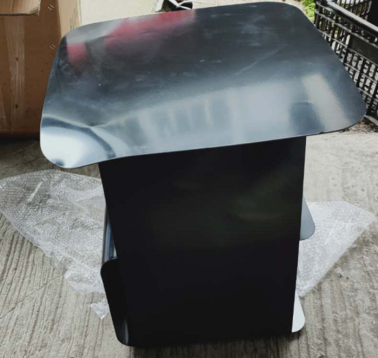

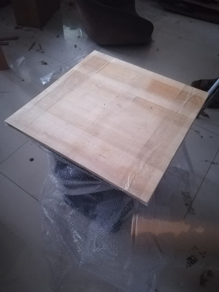

冷轧板材质的产品,面板挂出去的,在运输过程中容易受力变形,请教大家有什么比较好的保护方法。
目前我能想到的是在面板上面加一块胶合板。

蜂窝板可以尝试下!主要是固定不让其在运输中发生位移~

迷总,是顶面+四个侧面都加蜂窝板吗?
下午用胶全板的方式测试有效果,但是还是有轻微变形。

胶合板也贴不紧啊,想办法让这个位置不受力就好了。
