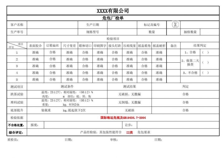

刚接了一批洗手液纸箱 ,双色印刷,无钉箱,需要危包证,审批危包证手续正在办,需要一个危包厂检单,不知道怎么做,网上找了一个危包厂检单模板,需要修改哪几项后能用?求助同行指点,!!!
