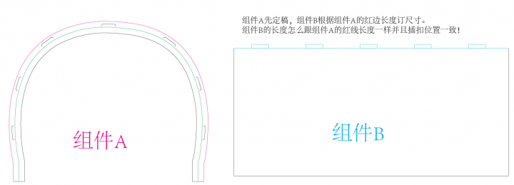

1、扫描稿在牙图里怎么重描?2、AI画好的线导入牙图里线成一段一段,有没有办法重新连接成一根线?

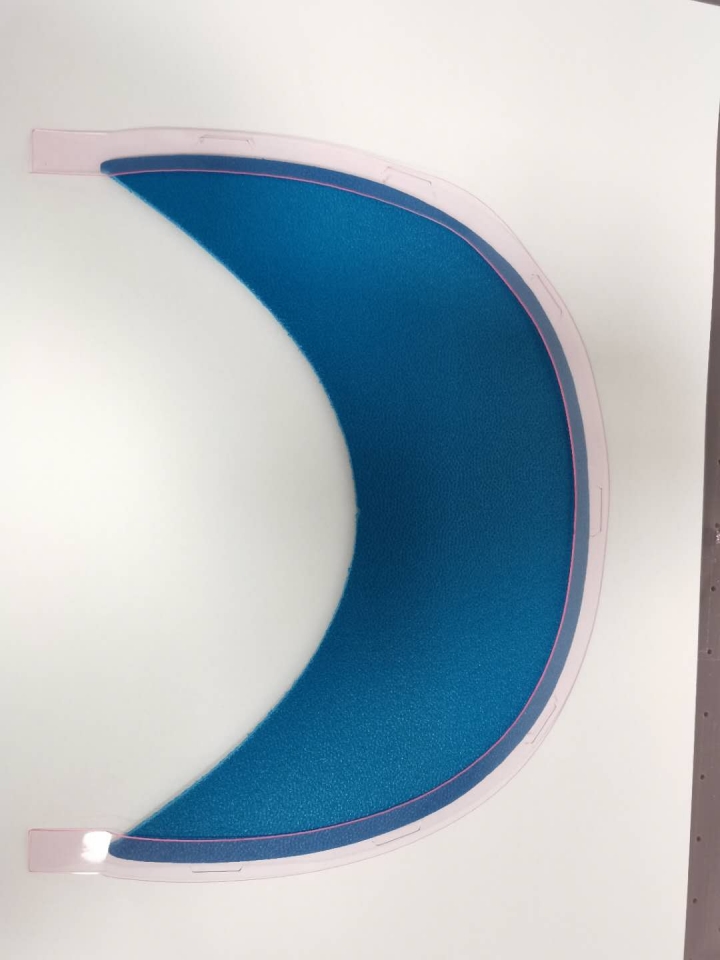

 楼主| 发表于 2020-7-3 18:17:14 | 显示全部楼层
文档+实物图

1、扫描稿在雅图里怎么重描?在雅图里添加图像,用雅图的工具重描
2、AI画好的线导入牙图里线成一段一段, ...
雅图里用什么工具重描?
问题3就是我先把组件A定形了,然后根据组件A的外围弧长决定组件B的长度跟暗扣的位置。
