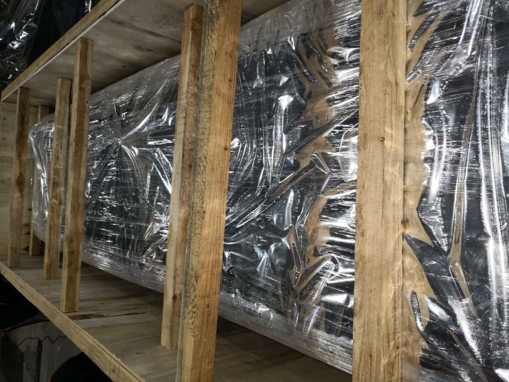

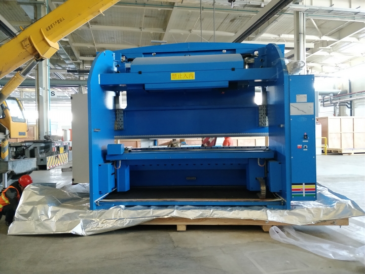

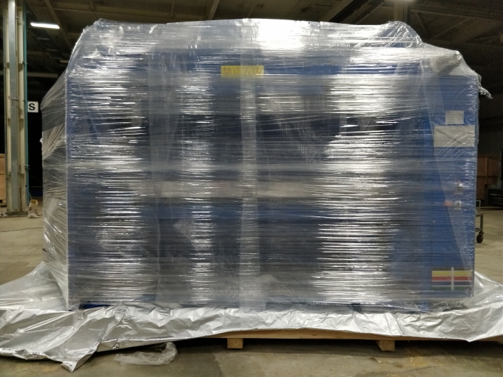

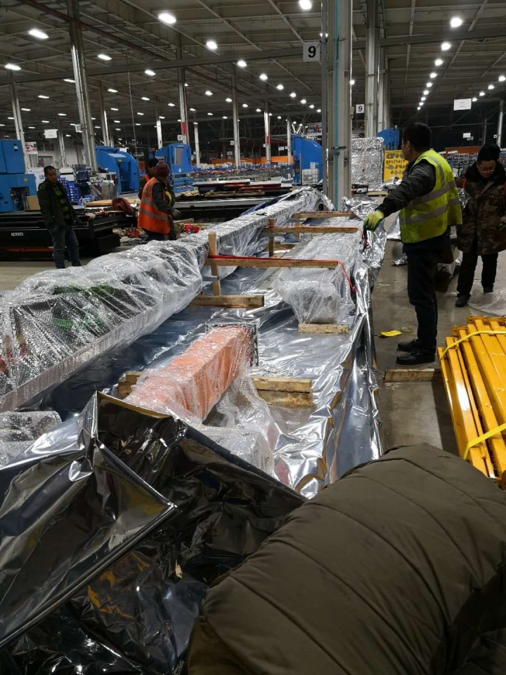

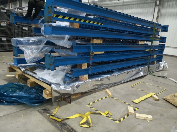

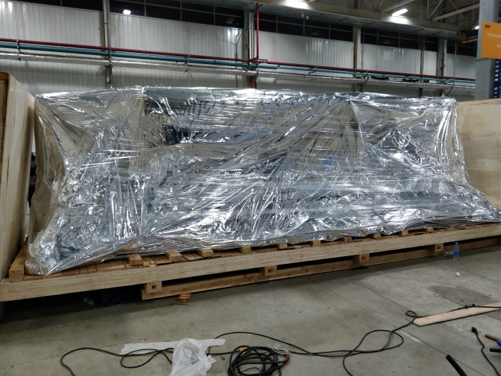

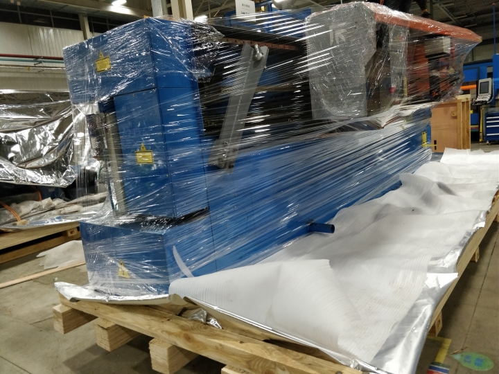

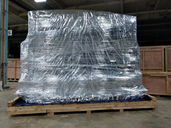

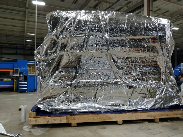

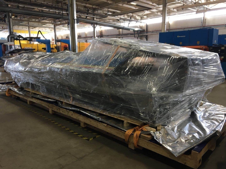

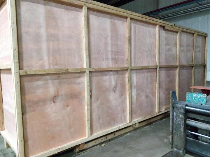

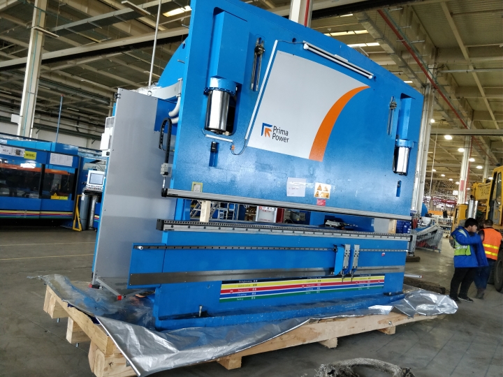

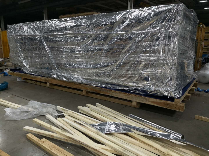

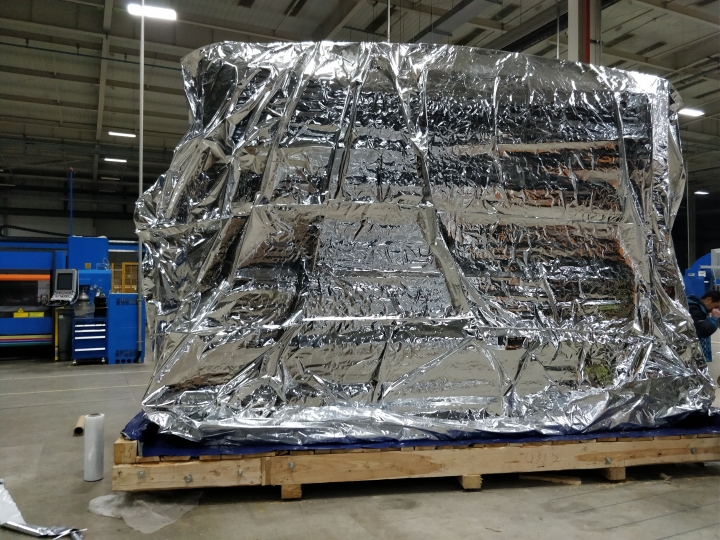

公司系统限制,没有办法上图纸,年底做的设备发运,大家帮忙看看,有没有什么能改进的地方,顺便做个参考

发表于 2020-6-28 16:27:29 | 显示全部楼层
不是CKD包装么。。。。咋变成整机运输了
84
111
 楼主| 发表于 2020-6-29 09:23:48 | 显示全部楼层
失误失误是SKD

xxlxb1106 发表于 2020-6-29 09:38
SKD全散件,像电路板都不能焊,你得全拆。你这属于CKD。
SKD不是半散件含总成的吗CKD才是全散件吧

发表于 2020-6-30 16:44:54 | 显示全部楼层
怎么没看到起吊角铁
84
111
 楼主| 发表于 2020-7-7 09:19:54 | 显示全部楼层
bzzj2000 发表于 2020-6-30 16:44
怎么没看到起吊角铁
因为厂区室内不允许使用大型吊装机械进场作业,所以用的是2台10T叉车配合装柜就没做吊装护角
