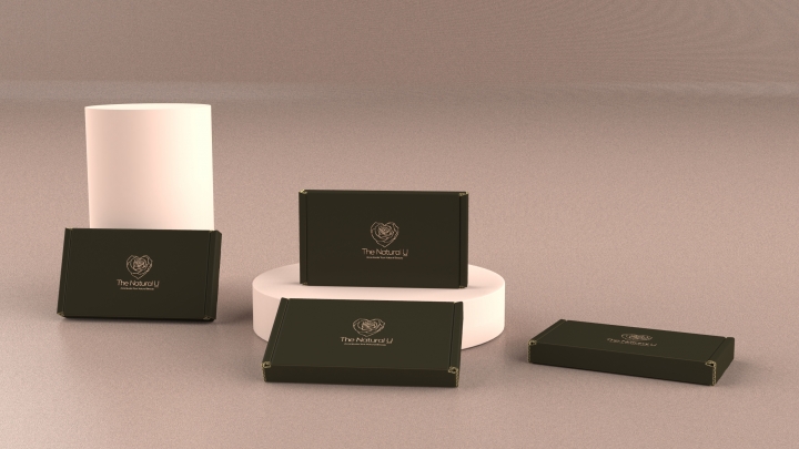

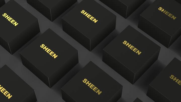

软件:C4D+PS
制作目的:
平时客户需要直观看下各种工艺效果,但又不能直接打样(穷),所以只能通过播后期用软件把工艺效果表达出来。
如下图,就是击凸烫金工艺,不知道各位觉得这个效果可以打多少分,大神请绕道
接下来会尝试制作其他工艺,然后到时会出教程分享给大家的,前提是大家需要。

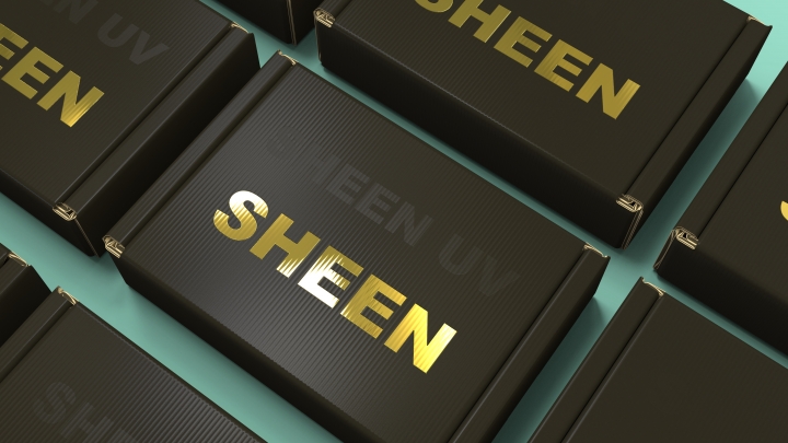

这次展示的工艺是烫金+UV
总感觉UV不满意,可能是在瓦楞表达不是很好,希望有大佬可以提点下,下次尝试在灰板上试下

UV做得不好,需要再回炉下

背景和光线没有调好,后面再修

sheenblue 发表于 2020-6-29 14:26
这次展示的工艺是烫金+UV
总感觉UV不满意,可能是在瓦楞表达不是很好,希望有大佬可以提点下,下次尝试在灰 ...
膜拜大佬了,C4D可以做到瓦楞纸的么?我还是头一次知道,大神什么时候出教程?我很渴望和期待啊!
这次展示的工艺是烫金+UV
瓦楞面纸用高克重或者直接裱在面纸上,350g以上E瓦楞基本不会漏楞

下面不平 .烫金效果不佳.容易掉.上面都是小洞洞.
